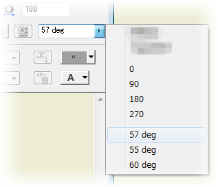

挿入点を中心として文字を回転します。たとえば、文字が左上に位置合わせされている場合は、左上の角を中心に文字が回転します。
図面注記の場合、矢印をクリックして回転方向を選択するか、編集ボックスに回転角度を入力します。スケッチ文字の場合、リストから[回転]オプションを選択するか、新しいユーザ座標系(UCS)を作成し、テキストの方向を指定します。
