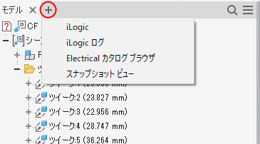

[スナップショット ビュー]パネルには、独立したスナップショット ビューとリンクされたスナップショット ビューの両方が表示されます。[スナップショット ビュー]パネルが表示されない場合は、モデル ブラウザのタイトル バーにある「+」記号をクリックするとアクセスできます。
