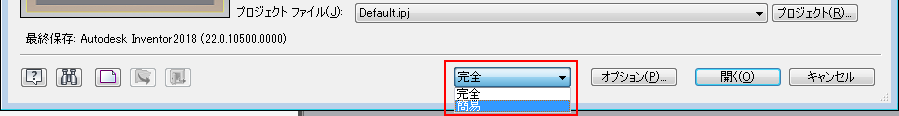

簡易モードを開始する
簡易モードを有効にして、アセンブリを保存した後、一意のファイルの値を超過しているアセンブリを開こうとすると、しきい値に基づいて[簡易ロード]が起動します。アセンブリを開くときに、次のいずれかの方法を使用して、既定のファイルを開く動作をオーバーライドすることができます。
  • ドロップダウン リストで[完全]または[簡易]を選択します。

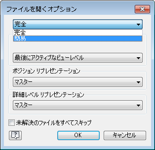

  • [ファイルを開くオプション]を使用する
    また、[ファイルを開くオプション]を使用して、アセンブリを完全モードで開くか簡易モードで開くかを指定することもできます。[ファイルを開くオプション]には、[ホーム]ウィンドウから、
    または[ファイルを開く]ダイアログ ボックスからアクセスできます。
    注: ドロップダウン リストが有効でない場合は、アセンブリが必要な表示データとともに保存されておらず、完全モードで開きます。前述の「アセンブリに簡易データを保存する」を参照してください。
