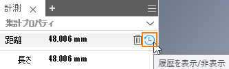

追加した値を表示するには、[履歴を表示/非表示]をクリックします。

- [履歴を表示/非表示]を使用して累積値の表示と非表示を切り替える。

- 一覧から個々の値を削除するには、累積値の上にカーソルを合わせて、ごみ箱アイコンをクリックします。累積値が適切に調整されます。値のグループを削除するには、[距離]、[角度]、または[面積]の上にカーソルを合わせて、集計グループからすべての値を削除します。

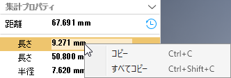

- 1 つの値または値のグループをコピーするには、値を右クリックして、[コピー]または[すべてコピー]を選択します。
