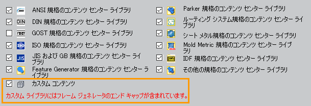

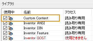

重要: 開始する前に [エンド キャップ]コマンドを使用するには、Inventor カスタム ライブラリがインストールされており、アクティブなプロジェクトで使用するように選択されている必要があります。
  1. Inventor カスタム ライブラリをインストールします。
  2. インストール後、[ライブラリを設定: <プロジェクト名>]ダイアログ ボックスで、アクティブなプロジェクトで使用するように選択します。
  3. Inventor カスタム ライブラリをインストールしてアクティブなプロジェクトに追加するには
    詳細については、サポート記事を参照してください
  4. 最後に、エンド キャップの[ファイル命名の既定値]を設定してから、フレーム メンバが含まれているアセンブリ ファイルを開きます。
