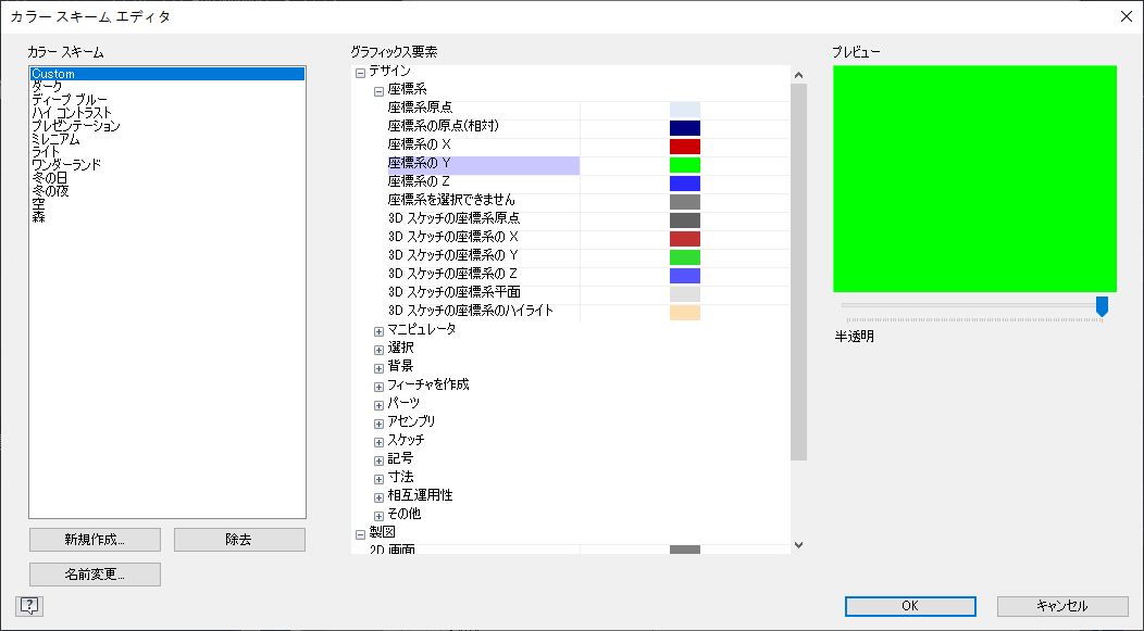

Inventor で使用されるグラフィック要素のカラー スキームをカスタマイズするには、カラー スキーム エディタを使用します。
グラフィック要素のカラー スキームを変更するには
- グラフィック要素をハイライト表示します。
- 色を選択して[色]ダイアログ ボックスを開き、色を変更します。
- [半透明]の下にあるスライダをクリック & ドラッグして、半透明値を変更します。
カラー スキームを追加または削除するには
- [カラー スキーム]でカスタムのカラー スキームをハイライト表示します。
重要: [アプリケーション オプション]ダイアログ ボックスで[キャンセル]をクリックすると、カラー スキーム エディタで加えた変更が元に戻ります。変更を保存するには、[アプリケーション オプション]ダイアログ ボックスの[適用]または[OK]をクリックします。
新しい設定を使用するには Inventor を再起動します。
