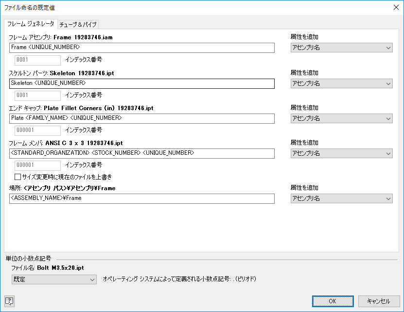

フレーム メンバのファイル名とフォルダの場所をカスタマイズするには、フレーム ジェネレータの[ファイル命名の既定値]を使用します。
注: 値ボックスの横に警告アイコンが表示される場合は、メッセージ ツールチップおよび命名規則で潜在的な問題がないかどうかを確認してください。たとえば、一意の番号の代わりにインデックス番号を使用すると、ファイル名が重複する可能性があります。
値ボックスの上のプレビューに表示される番号は例であり、実際の番号ではありません。
既定の小数点記号を変更するには、[単位の小数点記号]ドロップダウン リストから小数点記号を選択します。
