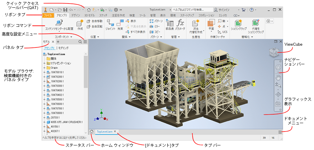

プライマリ ウィンドウ フレーム(PWF)
  • クイック アクセス ツールバー: 小さいコマンド セットへのすばやいアクセスを提供します(カスタマイズ可能)。
  • リボン タブ: コマンドおよび環境が含まれます。
  • リボン コマンド: アクティブなドキュメント タイプに関連するコマンド。
  • パネル タブ: アクティブなドキュメントに関連したコンテンツがパネルに表示されます。パネルは、任意のアプリケーション フレームにドッキングすることができます。
  • [高度な設定メニュー]: アクティブなパネルの高度な設定へのアクセスを提供します。
  • モデル ブラウザ: アクティブなウィンドウでの作業対象のコンポーネント、図面、またはプレゼンテーションが含まれているパネル。ブラウザは、任意のウィンドウにドッキングすることも、ディスプレイ内に浮動させておくこともできます。
    ドキュメント タイプに関係なく、モデル ブラウザが表示されていない場合はグラフィックス表示の左上にこのアイコン が表示されます。 アイコンをクリックすると、アクティブなドキュメントに使用可能なブラウザ パネルが表示されます。または、次の方法を使用します。
    1. リボンで、[表示]パネル [ウィンドウ]パネル [ユーザ インタフェース]の順にクリックします。
    2. モデル ブラウザを表示するには[モデル ブラウザ]チェック ボックスをオンにします。モデル ブラウザを閉じるには[モデル ブラウザ]チェック ボックスをオフにします。
    モデル ブラウザは、任意の Inventor ウィンドウ フレームにドッキングすることができます。
    さまざまなブラウザの詳細については、「Inventor ブラウザ」を参照してください
  • ステータス バー: PWF の下部に表示されます。アクティブなコマンドが要求する次のアクションを示します。
  • [ホーム ウィンドウ]: [ホーム]ウィンドウへのアクセスを提供するコンパクトなタブ。
  • [ドキュメント]タブ: 開いているドキュメントごとに表示されます。
  • タブ バー: 開いているドキュメントのタブが含まれており、PWF または SWF のいずれかで表示されます。
  • [ドキュメント]メニュー: [整列]、[タイル]、および[切り替え]の各コマンドにアクセスし、ここから一部またはすべてのドキュメントを閉じることができます。
  • グラフィックス表示: モデル、プレゼンテーション、または図面が表示される場所。
  • ナビゲーション バー: アプリケーション ウィンドウのナビゲーションのためのツールへのアクセスを提供します。
  • ViewCube: ビューの方向に関する追加のオプションを提供します。

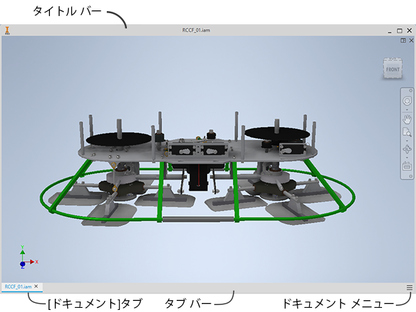

セカンダリ ウィンドウ フレーム(SWF)
タブ バーからタブがドラッグされ、他の場所にドロップされた場合に出現します。複数のセカンダリ ウィンドウを開くことができます。モデル ブラウザ、プロパティ パネル、およびその他のドキュメントをこれらのウィンドウにドッキングすることができます。SWF でアセンブリを開いているときにそのアセンブリ内からドキュメントを開くと、ドキュメントはそのウィンドウで開かれます。
  • ドッキング可能パネル(モデル ブラウザ、プロパティ パネル、および計測パネルを含む)は、SWF にドラッグおよびドッキング可能です。
  • タブ バー: ウィンドウ フレームの下部にあります。PWF のステータス バーの上に表示されます。
  • ステータス バー: PWF の下部にあり、該当する場合にコンテキスト コマンド メッセージが表示されます。
