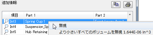

    • 無視および無視しないオプションです。以下のことができます。
      • 項目を右クリックして選択されたボリュームを無視するか、または選択された値より小さいすべての干渉を無視します。
      • 無視されたフィルタを選択または選択解除すると、リストで無視された干渉を表示、または非表示にします。
        注: 無視された干渉は、交差線とともに表示されます。
      • 無視された干渉を右クリックして、選択した項目を無視しない、またはすべて無視しないを選択します。
