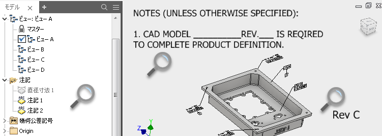

ヒント: Inventor 内では、3D モデルに追加したコメントは回転せず、常にアクティブなビューに対して垂直です。エクスポートされた PDF ファイル内の注記は、ビューと共に回転します。最良の結果を得るには、サンプルとして次のイメージを参照し、エクスポートする前に次の手順を実行します。
- B、C、および D のビューをアクティブ化し、一般注記 1 および 2 の表示をオフにします。
- ビュー A をアクティブにし、モデルの方向および注記がビューに正しく表示されているのを確認してからモデルをエクスポートします。
