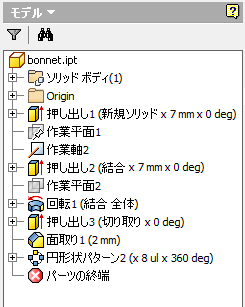

[ブラウザ内のフィーチャ ノード名の後に拡張情報を表示]
パーツ フィーチャの詳細情報がブラウザに表示されます。 フィーチャの拡張名は、パーツ、シート メタル パーツ、アセンブリ モデリング ビュー、および図面環境で使用できます。
重要: 拡張情報の形式は、デザイン データ フォルダにある FeatureAutoname.xml ファイルでカスタマイズできます。デザイン データ フォルダの既定のインストール場所は、[アプリケーション オプション]ダイアログ ボックス/[ファイル]タブ、または[プロジェクト]ダイアログ ボックスで変更できます。
