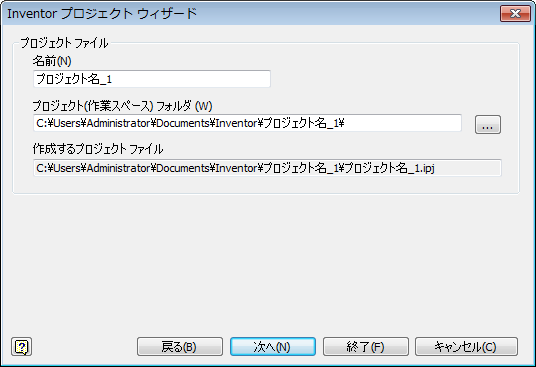

アセット管理プロジェクト ファイルを作成する
以下の手順では、アセット管理プロジェクト ファイルを作成する方法を示します。
- Inventor を起動します。
- [ようこそ]ダイアログ ボックスで[プロジェクト]をクリックします。または、Inventor で、[スタートアップ] > [起動] > [プロジェクト]をクリックします。
- プロジェクト エディタの上側のセクションで、アセット管理用の新しいプロジェクトを作成します。必要なことは、プロジェクト名を定義し、プロジェクトがマテリアル ライブラリが格納されているフォルダを参照するようにすることだけです。

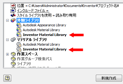

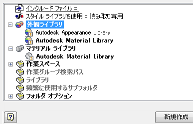

- プロジェクト ファイル エディタの[外観ライブラリ]で、[Inventor Material Library]ノードを右クリックして[ライブラリ除去]を選択します。この手順をマテリアル ライブラリで繰り返します。変更を保存します。
- Inventor を終了して再起動する必要があります。Inventor を再起動した後、プロジェクトは次の図のようになります。

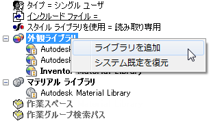

- プロジェクト ファイルを編集します。

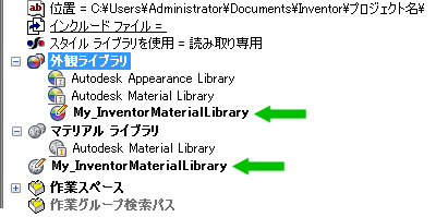

- [外観ライブラリ]/[マテリアルライブラリ]ノードを右クリックして、[ライブラリを追加]を選択します。
- My_ InventorMaterialLibrary.adsklib にナビゲートして選択します。
- ライブラリ ノードを右クリックして、[アクティブ ライブラリ]を選択します。

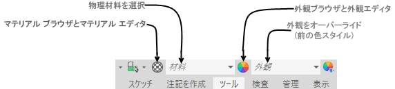

- QAT で、[マテリアル ブラウザ]をクリックします。

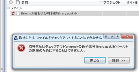

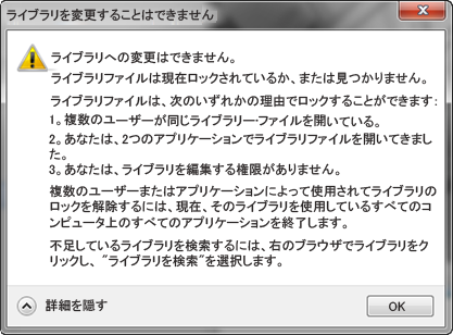

- Vault には、他のユーザのドキュメントで使用されているライブラリをチェックアウトするときに既知の問題があります。以下のエラー メッセージが表示されます。

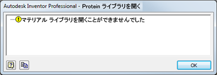

- 別のユーザが Inventor をまだ使用しているときにマテリアル ライブラリを編集した場合、次のエラー メッセージが表示されます。
- マテリアル ブラウザまたは外観ブラウザから、ライブラリとそのコピーを同じセッション内で開くと、このエラー メッセージが表示されます。
