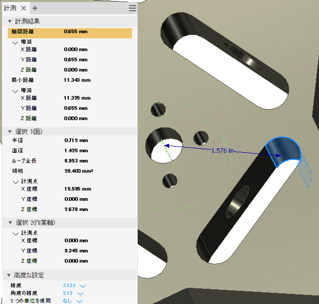

直線距離、長さ、角度、ループ、または面積を計測する
各選択についての情報が、計測ツール パネルとグラフィックス ウィンドウに表示されます。計測ツール パネルでは、選択項目に対して可能なすべての値や、両方の選択項目による結果が表示されます。[計測]ツール パネルで値をクリックすると、選択項目と計測値がグラフィックス ウィンドウに表示されます。

  4. グラフィックス ウィンドウで、計測するジオメトリをクリックして選択します。
    • エッジの長さ: エッジをクリックして選択します。
    • 円柱面または円の直径: 円柱面または円の上にカーソルを合わせ、直径の線が表示されたら、円柱面または円をクリックして選択します。
    • 円柱面または円弧の半径: 円柱面または円弧の上にカーソルを合わせ、半径の線が表示されたら、円柱面または円弧をクリックして選択します。
    • 原点を基準とする点の位置: 点をクリックして選択します。アクティブな座標系の各軸を基準にした点の位置が表示されます。
    • 点と点の距離: 最初の点をクリックして選択し、2 番目の点をクリックして選択します。2 番目の点を選択すると、原点を基準とする点の位置と、最初の点を基準にした位置を示す増減値が表示されます。
    • 次のいずれか 2 つのジオメトリ間の距離: 線分/軸、円弧/円、スプライン、および任意のタイプの面: 1 つ目のジオメトリをクリックして選択してから、2 つ目のジオメトリをクリックして選択します。
