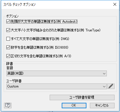

- [スペル チェック オプション]ダイアログ ボックスにアクセスするには、[スペル チェック設定]をクリックします。

- [オプション]をクリックし、[スペル チェック オプション]ダイアログ ボックスにアクセスします。
- 1 つまたは複数のチェック ボックスを選択し、スペル チェック操作から 1 つ以上の条件を除外します。
- 言語固有の辞書を選択し、メイン辞書として使用します。これらの辞書がインストールされます。この辞書はユーザ辞書と一緒に使用されます。
- 空のユーザ辞書がインストールされ、既定でアクティブになります。新しい辞書を追加または作成した場合、ドロップダウン矢印をクリックし、別のアクティブなユーザ辞書に変更します。

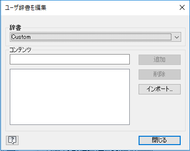

- [編集]をクリックし、[ユーザ辞書を編集]ダイアログ ボックスにアクセスします。ここでは、アクティブなユーザ辞書に単語を直接追加したり、ユーザ辞書から単語を削除することができます。1 つのユーザ辞書でインポートした単語を、アクティブな辞書に追加することもできます。
- 単語を追加するには: [コンテンツ]テキスト フィールドに単語を入力し、[追加]をクリックします。
- 単語を削除するには: [コンテンツ]テキスト フィールドで単語を選択し、[削除]をクリックします。
- 辞書からアクティブなユーザ辞書に単語をインポートするには: [インポート]をクリックし、単語を追加するユーザ辞書(.cus)ファイルの場所を参照します。[開く]をクリックして単語をインポートします。

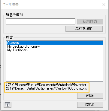

- [ユーザ辞書を管理]をクリックし、ユーザ辞書を管理するためのオプションにアクセスします。
ユーザ辞書を作成、既存追加、または削除する
- 新しい辞書を追加するには: [辞書を追加]テキスト フィールドで名前を指定し、[新規]をクリックします。
- ユーザ辞書のリストに既存辞書を追加するには: [既存を追加]をクリックし、追加する辞書(.cus)ファイルの場所を参照します。ユーザ辞書は、[スペル チェック オプション]ダイアログ ボックスの[ユーザ辞書]ドロップダウン メニューに追加されます。
- ユーザ辞書を削除するには: 辞書を選択し、[削除]をクリックします。ユーザ辞書を削除すると、辞書と辞書に追加した単語は完全に削除されます。
