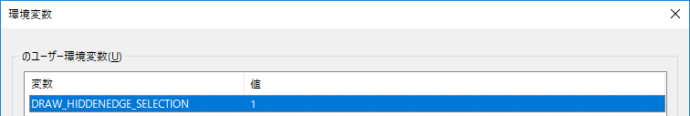

環境変数
選択したボディの既定の隠線の動作では、隠線は表示されません。選択したボディの隠線を表示するには、DRAW_HIDDENEDGE_SELECTION という名前の環境変数を作成し、値をゼロ以外の値に設定します。
