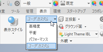

3 つのグラフィック プリセットが、モデル ビューの表示を変更する方法を提供します。
新機能の紹介: 2020
プリセットは、さまざまなアプリケーション オプション、照明スタイル、およびシーン設定で構成されています。グラフィック プリセットには、リボンの[表示]タブ [外観]パネルからアクセスします。
ユーザ カスタム
ビュー方向をカメラのプリセット方向から変更すると、新しいセッション エントリ[ユーザ カスタム]が作成されます。これにより、カメラのプリセット方向を使用していないことがわかります。この設定はセッション ベースで一時的なものです。

旧型式のカスタマイズされたプロジェクトには、グラフィック プリセットなどの表示の刷新の一部である新しい照明スタイルが含まれていません。設計上、旧型式のカスタム プロジェクトの使用時には、グラフィック プリセットは非表示になります。旧型式のカスタム プロジェクトでグラフィック プリセットにアクセスするには、スタイル ライブラリ マネージャを使用して、旧型式のプロジェクトに新しい照明スタイルをコピーします。「ライブラリのスタイルをコピー、名前変更、削除するには」を参照してください。コピーする照明スタイルは、[明るい色調 IBL]と[明るい色調]です。
簡易モードでモデルを開くとき、またはその状態で作業しているときは、[高精度]プリセットを使用できません。これは、コンポーネントが完全にはロードされておらず、[リアリスティック]表示スタイルを使用できないためです。
