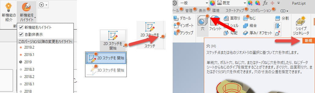

このオプションをオンにすると、新規のコマンドと更新されたコマンドにバッジが表示されます。バッジを使用すると、新しく追加または更新されたコマンドを見分けたり、探索するのが容易になります。バッジの表示や、バッジを表示するリリースと Update をコントロールします。
この機能の使い方を見ていきましょう。以前のバージョン(たとえば、2018)を使用していて、2019 に移行することを想像してください。2018 以降に追加または更新されたものを理解する必要があります。2018 を選択すると、2018 以降に新しく追加または更新されたすべてのコマンドにバッジが表示されます。また、2018.2 を選択すると、2018.3、2019、および 2019.1 で更新されたコマンドおよび新規のコマンドにバッジが表示されます。
バッジはいつでも表示または非表示にできます。ドットは利便性を高めるために用意されています。

[新機能をハイライト]バッジにアクセスするには、[スタートアップ]タブ
[新機能]パネルを使用します。
新しく追加または更新されたコマンドにバッジを表示するには
をクリックします。リリースと Update のリストが表示されます。[オフ]が既定の設定です。
バッジを非表示にするには
バッジを非表示にするには、リストで[新機能をハイライト]をオフにします。いつでも設定をオンに戻して、新しく追加または更新されたコマンドを確認できます。
コマンドを最初に使用した後、[自動非表示]オプションでバッジの表示をオフにします。このようにすると、新しく追加または更新されたコマンドを一通り確認して、まだ使用したり試していないコマンドを把握することができます。[自動非表示]をオフにすると、バッジは常に表示されます。

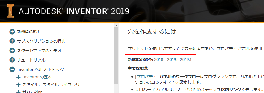

対応するヘルプ ページの変更
新規または更新バッジが表示されているコマンドでは、[F1]を使用してヘルプ ページに移動すると、機能またはコマンドの変更について説明する「新機能の紹介」トピックへのリンクがページの上部に表示されます。このリンクでは、関連する変更により影響を受けたリリースが表示されます。
