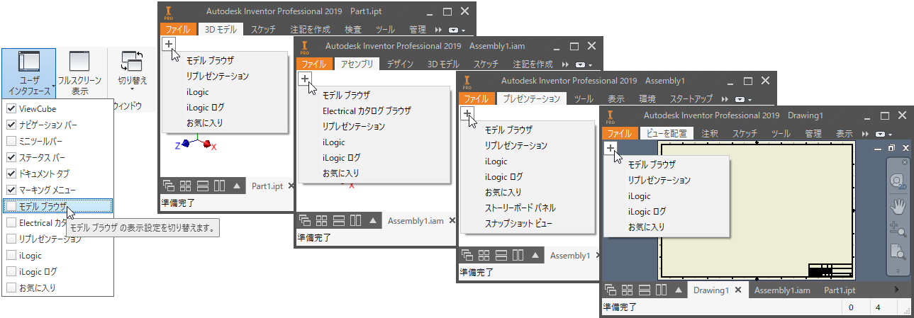

- アクティブなブラウザを表示します。1 回のクリックで、モデル間、およびその他の環境のブラウザとの間で切り替えます。
アクセス
ドキュメント タイプに関係なく、モデル ブラウザが表示されない場合はグラフィックス表示の左上にこのアイコン
が表示されます。アイコンをクリックすると、アクティブなドキュメントに使用可能なブラウザ パネルが表示されます。
[表示]タブ
[ウィンドウ]パネル
[切り替え]ドロップダウン リストに移動し、モデル ブラウザの表示を変更することもできます。
