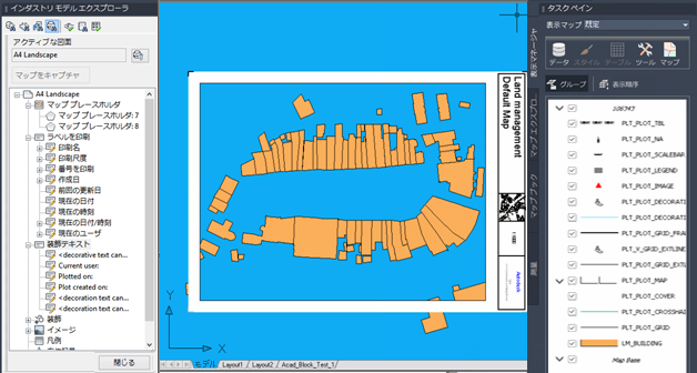

- メンテナンス ワークスペースで、エンタープライズ インダストリ モデル
プロジェクト
を開きます。
- グラフィックを生成し、関係する領域にズームします。
- 次の方法のいずれかを使用して、インダストリ モデル エクスプローラで印刷 エクスプローラを表示します。
- をクリックします。
- インダストリ モデル エクスプローラで印刷エクスプローラをクリックします。
印刷エクスプローラ ペインが開き、印刷ライブラリが表示されます。印刷 ライブラリには、印刷テンプレートと保存した印刷が含まれます。

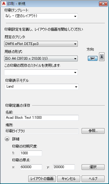

- 新しい印刷を作成します。
- 以下に示す設定を使用します。
- [Draw Layout]をクリックして、編集する印刷を開きます。

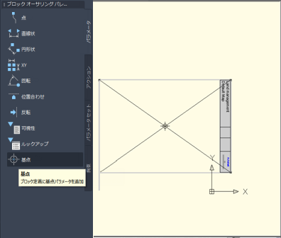

- 新しく作成した印刷図面で、BEDITと入力して AutoCAD ブロック エディタを開きます。
- 297 ユニット幅、210 ユニット高さ(A4)の新しい AutoCAD ブロックを作成します。
- ブロックの基準点を中央に設定します。
- ブロック エディタを閉じます。

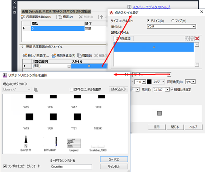

- 画層 PLT_PLOT_DECORATION のスタイルを設定します。
- 表示マネージャで、画層を選択し、[スタイル]をクリックします。
- スタイル エディタの[無限 尺度範囲の点スタイル]で、[スタイル]というラベルの列にある参照ボタンをクリックします。パラメータを次のように設定します。
- シンボル: 現在の図面から作成したブロックを選択します。
- サイズのコンテキスト: マップ空間
- 単位: メートル
- 幅: 297 (A4、1:1000)
- 高さ: 297(この値は幅の設定時に自動的に設定されます)
- 塗り潰し色: 元の色を維持します。
- エッジの色: 元の色を維持します。
- 回転: 式 ORIENTATION * 0.9 + 90 を入力します
- 現在の表示モデルを保存し、既存の印刷表示モデルを上書きします。

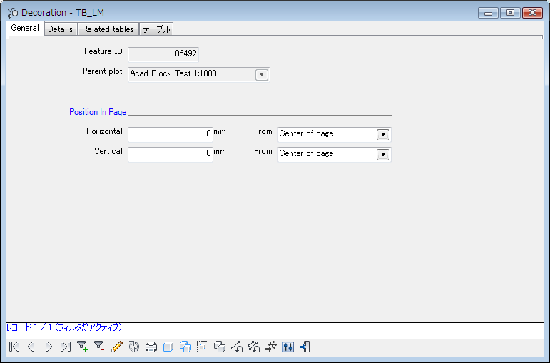

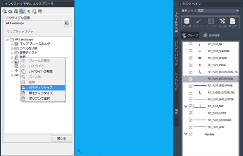

- 以下のように、新しい印刷 ポイント修飾フィーチャをデジタイズします。
- このポイント フィーチャの汎用フォームを開き、以下のようにページ中央に位置を設定します。
更新すると、AutoCAD ブロックは要素の中央に配置されます。
ポイント修飾フィーチャは、作成した AutoCAD ブロックを使用してスタイル設定されます。この AutoCAD ブロックには、中央に基準点が設定されています。ポイント修飾フィーチャは用紙の中央にあるため、AutoCAD は正しく配置されます。

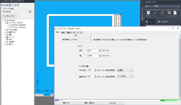

- オプションで、(プライマリ)マップ プレースホルダを作成し、事前に定義された幅と位置に設定します。
- このマップ プレースホルダのマップをキャプチャします。
- 既存の表示モデルを指定します。
- 必要に応じて、回転値を適用します。
