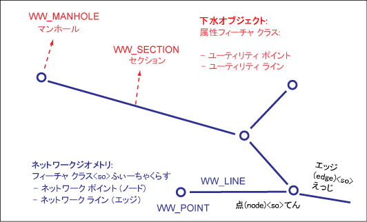

ユーティリティ |
ユーティリティ モデルは下水アプリケーションで使われる基本のネットワーク構成を提供します。 ユーティリティについての詳細は、「ユーティリティ モデルの概要」を参照してください。 |
