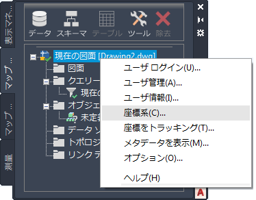

    • [マップ セットアップ]タブ [座標系]パネル[割り当て]をクリックします。
      また、現在の図面を右クリックし、[マップ エクスプローラ] でマップの座標系を設定します。
    • CA-I 座標系を指定します。
