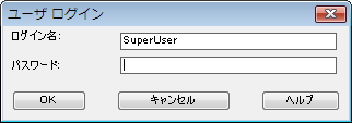

スーパーユーザとしてログインするには
  1. [マップ セットアップ]タブ[マップ]パネル 検索[ユーザ ログイン]の順に選択します。 検索
  2. 次のいずれかを入力ます。
    • スーパーユーザのログイン名を変更していない場合は、表記のとおりの大文字小文字を使用して、既定のログイン名 SuperUser とパスワード SUPERUSERを指定します(ログインは大文字と小文字を区別します)。
      オブジェクト クラスを定義するにはスーパーユーザとしてログインします。
    • スーパーユーザのログイン名またはパスワードを変更した場合は、新しい情報を入力します。
  3. [OK]をクリックします。

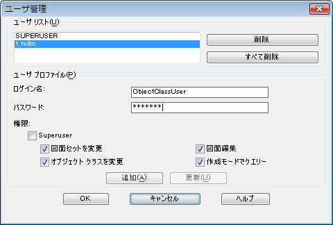

ユーザを作成するには
  1. [マップ セットアップ]タブ[マップ]パネル 検索[ユーザ管理]の順に選択します。 検索 [マップ セットアップ]タブ[マップ]パネル 検索[ユーザ管理]の順に選択します。 検索
    他のユーザがスーパーユーザとして指定されている場合は、この手順を行うよう依頼してください。
    検索
    スーパーユーザとしてログインできない場合は、オブジェクト クラス作成権限を持つ新規ユーザとしてログインします。
  2. 新規ユーザのユーザ名とパスワードを指定します。
  3. スーパーユーザ権限以外のすべての権限を新規ユーザに割り当て、[追加]をクリックします。
  4. [OK]をクリックします。
現在の状況
オブジェクト クラス定義の作成に必要な権限を設定しました。
