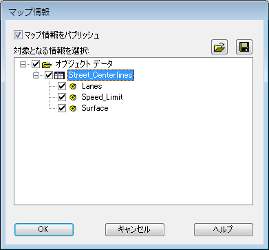

  3. [マップ情報]ダイアログ ボックスで[マップ情報をパブリッシュ]を選択します。
  4. [マップ情報]ダイアログ ボックスで、リストの項目を展開し、Street_Centerlines を選択します。
    Street_Centerlines を選択すると、Street_Centerlines の属性がすべて自動的に選択されます。
  5. 情報を XML ファイルにパブリッシュするには、保存アイコンをクリックし、パブリッシュするファイルの場所を指定します。[保存]をクリックします。
    DWF パブリッシュ操作では、XML ファイルを使用します。
  6. [OK]をクリックします。
