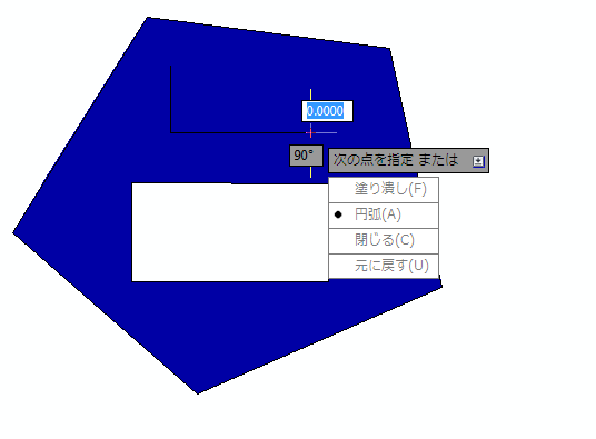

AutoCAD の上級ユーザ向けに、オブジェクトを作成し、プロパティを指定するためのショートカットとして、コマンドライン インタフェースがあります。AutoCAD Map 3D toolset では、カーソルの近くにコマンド インタフェースが表示されます。このインタフェースは、ダイナミック入力と呼ばれます。既定では、旧バージョンのコマンド ライン ウィンドウは非表示にされていますが、いつでもこれを表示できます。
ダイナミック入力では、次の操作を実行できます。
ダイナミック入力の例
コマンド ラインを非表示にしている場合、コマンドによっては詳細情報が表示されない場合があります。この情報を表示するには、キーボードで[Ctrl]+[9]を押して、コマンド ラインを表示します。
