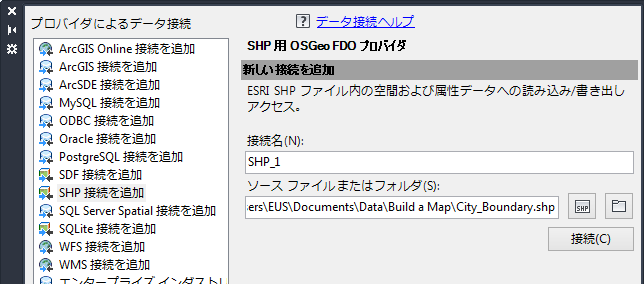

  3. 道路データをマップに追加します。
    • [データ接続]ウィンドウで、[プロバイダによるデータ接続](左側)の[SHP 接続を追加]を選択します。
    • [ソース ファイル](右側)で参照ボタンをクリックして、サンプルの Roads.shp ファイルにナビゲートします。[接続]をクリックします。
    • [マップに追加]をクリックします。
