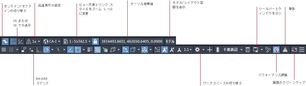

ステータス バー
アプリケーション ウィンドウの下部の領域に、ステータス情報が表示され、表示を変更するためのいくつかのコントロールが表示されます。
ステータス バー
一部のステータス バー項目は、現在のコマンドの説明によって置き換えられる場合があります。項目によっては、パブリッシュまたは印刷など、操作が進行中の状態でのみ表示されます。
ステータス バーに項目を追加するには
  1. 次のいずれかの方法を使用します。
    • [図面ステータス バー メニュー](上部ステータス バーの右隅にある下向きの矢印)をクリックします。
    • [アプリケーション ステータス バー メニュー](下部ステータス バーの右隅にある下向きの矢印)をクリックします。
  2. 追加する項目を選択します。
    注:
    追加した項目を除去するには、同じメニューで項目を再び選択します。
