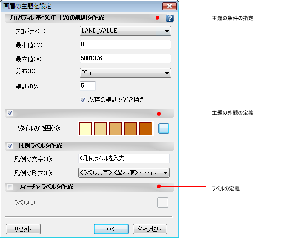

  1. [画層の主題を設定]ダイアログ ボックスの[プロパティに基づいて主題の規則を作成][プロパティ]の横の下向き矢印をクリックし、LAND_VALUE を選択します。
    最小値、最大値、分布の各設定はそのまま使用します。
    [画層の主題を設定]ダイアログ ボックスで主題を設定します。
  2. [スタイルの範囲]の図の隣の をクリックします。
  3. 塗り潰し要素を選択します。
  4. 色調整の最終色を暗い赤に変更します。
  5. [透過性]を 40 に変更します。
