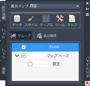

  1. [表示マネージャ]で「道路」とラベル付けされた画層を選択し、メニュー領域の[スタイル]をクリックします。
    このチュートリアル用のサンプル データをダウンロードしていない場合は、代わりにビデオをご覧ください。
    [Roads]画層を選択し、[スタイル]をクリックします。

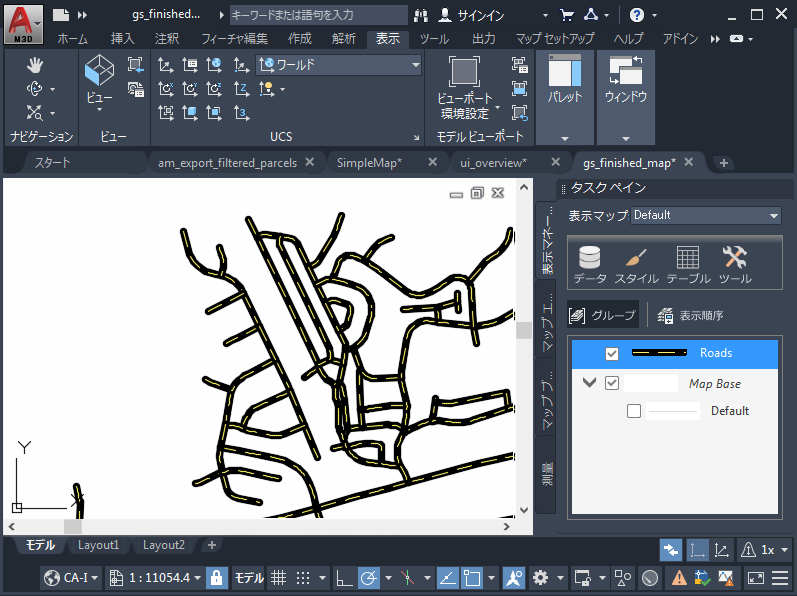

現在の状況
マップに、スタイルが設定された道路が表示されています。
