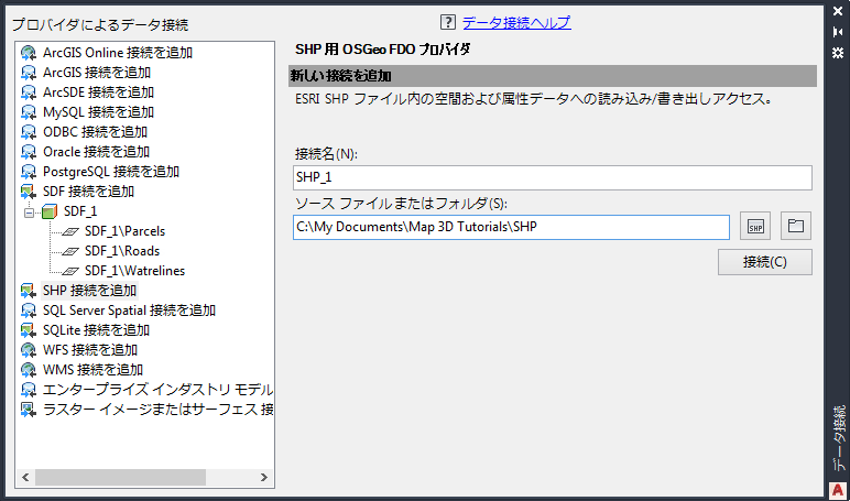

フォルダを作成し、接続するには
  1. Windows エクスプローラを使用して、サンプルのチュートリアル ファイルをコピーした場所にナビゲートします。
  2. SHP ファイル用のフォルダを作成します。
  3. AutoCAD Map 3D toolset で、[タスク ペイン][表示マネージャ]に切り替えます。
  4. [データ][データ接続]の順にクリックします。
  5. [データ接続]ダイアログ ボックスの左側で、[SHP 接続を追加]をクリックします。
  6. [データ接続]ダイアログ ボックスの右側で、フォルダ アイコンをクリックします(ファイル アイコンではありません)。作成したフォルダを選択し、[OK]をクリックします。
    [ソース ファイルまたはフォルダ]の横にあるフォルダ アイコンをクリックします。
    [接続]をクリックし、マップに何も追加せずに[データ接続]ウィンドウを閉じます。
