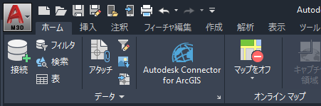

Autodesk Connector for ArcGIS
AutoCAD Map 3D 2020 ツールセットを使用すると、ArcGIS Online または Portal for ArcGIS Enterprise の GIS データにアクセスし、図面に取り込むことができます。図面にデータを追加したら、キャンバスでのフィーチャの表示、データ テーブル内のレコードの確認、画層のスタイル設定、クエリーによるデータのフィルタが可能です。現在のリリースでは、ArcGIS Online または Portal for ArcGIS Enterprise からデータを編集することはできません。詳細については、ヘルプ内の関連トピックを参照してください。
