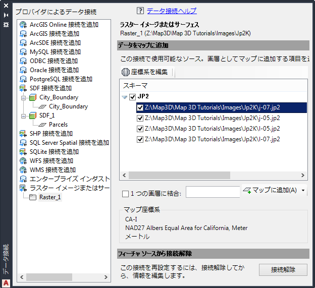

ラスター イメージを追加するには
  1. まだ行っていない場合は、チュートリアル サンプル ファイル ファイルをローカル ドライブにコピーします。
  2. build_map1.dwg ファイルでは、[データ接続]ウィンドウが表示されているはずです。表示されていない場合は、[表示マネージャ]で、[データ][データ接続]をクリックします。
  3. [プロバイダによるデータ接続][ラスター イメージまたはサーフェス接続を追加]をクリックします。
  4. [ソース ファイルまたはフォルダ]の横にあるフォルダ ボタンをクリックします。
  5. サンプル ファイルをコピーしたフォルダにナビゲートします。JEPG 2000 ラスター ファイル(以前の JP2K)が含まれているフォルダを見つけ、選択します。[OK]をクリックします。
  6. [接続]をクリックして、このフォルダをデータ ソースとして追加します。
  7. [データをマップに追加]領域で、一番上のチェック ボックス(JP2)を選択し、フォルダ内のすべてのイメージを選択します。
    このフォルダには複数の JPEG 2000 ファイルが保存されていて、それぞれレディング市の一部が撮影されています。複数の項目がありますが、必ずしもそのすべてが必要ではないため、項目は自動的に選択されません。
    フォルダに複数のイメージが含まれている場合は、目的のイメージを選択します。
  8. イメージの座標系を設定します。
    • [座標系を編集]をクリックします。
    • [空間コンテキストを編集]ダイアログ ボックスで、「Default」という行の空のフィールドをクリックし、[編集]をクリックします。
    • [カテゴリ]で[USA, California]を選択します。
    • 検索ボックスに CA-I と入力します。
    • CA-I 座標系を選択し、[選択]をクリックします。
    • [空間コンテキストを編集]ダイアログ ボックスで[OK]をクリックし、[データ接続]ウィンドウに戻ります。
      すべてのイメージで、座標系として CA-I が表示されます。
  9. [1つの画層に結合]を選択して、ラスター イメージを単一項目として[表示マネージャ]でスタイル設定できるようにします。
  10. 画層の名前として、たとえば ReddingRasterImages と入力します。
  11. [マップに追加]をクリックします。
