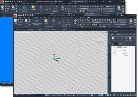

テンプレートを使用すると、マップの設定、レイアウト、画層の定義と設定、ブロック定義、データ接続、座標系情報などを再利用または標準化できます。
マップの設定と共通部品を手動で再作成する代わりに、テンプレート ファイル(.dwt)に保存します。すると、新しいファイルを作成するときにテンプレートを使用できます。
一連のマップを作成する場合、テンプレートを使用すると時間を節約して整合性を高めることができます。
AutoCAD Map 3D toolset には次の 3 種類のテンプレートが付属しています。
通常のマップでは、使用できるテンプレートは map2d.dwt、map2diso.dwt、map3d.dwt、map3diso.dwt の 4 つです。これらのテンプレート設定によって、メートル(ISO)単位とインチ(ANSI)単位の 2D 表示と 3D 表示がそれぞれ最適化されます。![]()
[新規作成]
[図面]の順にクリックします。リストからテンプレートを選択します。
AutoCAD Map 3D toolset に付属しているテンプレートには、map2d.dwt と map3d.dwt があります。
インダストリ モデル用テンプレートには、特定の産業向けのフィーチャ クラスとルールが含まれています。インダストリ モデルでは、規則と関係性を使用して、フィーチャが特定の標準を満たすようにします。関連データベースにデータが格納されていない場合でも、インダストリ モデル図面を使用して規則ベースの図面を作成できます。たとえば、すべての変圧器をポールに配置する必要があるという規則がある場合、そのモデルでは、その他の場所に変圧器を作成できません。この方法は、インダストリ モデルと図面分類で同様です。詳しくは、「ファイルベースのインダストリ モデルについて」を参照してください。
インダストリ モデルのテンプレートでは、左側のインダストリ モデル エクスプローラにデータ モデル、右側の[タスク]ペインに事前定義済みのインダストリ固有のフィーチャ クラスのセットが表示されます。メンテナンス ワークスペースのリボンは、インダストリ モデル向けに最適化されます。
このテンプレートを使用すると、最小のレイアウト作業で、魅力的な印刷マップ ブックまたはタイル表示 DWF を作成できます。3 つのデザインが使用でき、それぞれにメートル(ISO)とインチ(ANSI)の両方で多数のペーパー サイズがあります。デザインにはそれぞれ独自のナビゲーション矢印、レイアウト設定、タイトル ブロックなどがあります。
AutoCAD Map 3D toolset に付属のマップ ブック テンプレートには、エレガント、クラシック、およびオリジナル デザインなどがあります。
どちらのタイプのテンプレートも、そのまま使用することも、ニーズに合わせて適合させることもできます。
