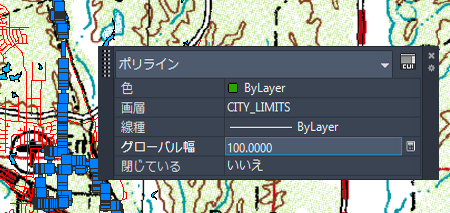

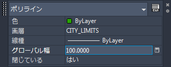

  3. ポリラインをクリックして選択します。
    [クイック プロパティ]パネルが表示されていない場合は、図面内の任意の場所を右クリックして、[クイック プロパティ]を選択します。
  4. [グローバル幅]の値を選択し、100と入力して、[Enter]を押します。
    [クイック プロパティ]ウィンドウの値を編集できます。
  5. [Esc]を押して、[クイック プロパティ]ウィンドウを閉じます。
    ポリラインが新しい幅で表示されます。
