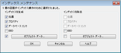

  4. [インデックス メンテナンス]ダイアログ ボックスで、次の操作を行います。
    • [EED]以外の[インデックスを生成]オプションをすべて選択します。
      左側にある[EED]以外のオプションをすべて選択します。
    • [インデックスを生成][オブジェクト データ]をクリックします。

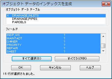

  5. [オブジェクト データのインデックスを生成]ダイアログ ボックスで、次の操作を行います。
    • [オブジェクト データ テーブル]で、DRAINAGE_INLETS を選択します。
    • [すべて選択]をクリックして、オブジェクト データ フィールドをすべて選択します。
    • [オブジェクト データ テーブル]に表示されている残りのデータ テーブルをそれぞれ選択してから、同様にそのデータ フィールドをすべて選択します。
      データ テーブルを選択してから、そのデータ フィールドを選択します。
    • 完了したら、[OK]をクリックします。
