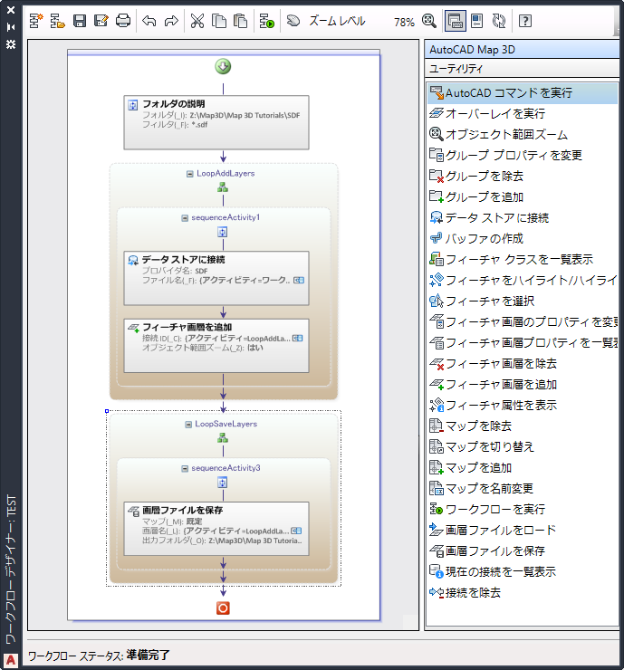

  3. [ワークフロー デザイナー]の右側のアクティビティ パネルで、AutoCAD Map 3D toolset ツールボックスが展開されていることを確認します。
    右側の AutoCAD Map 3D toolset アクティビティを展開します。すべてのアクティビティを同時に表示するには、[画面サイズにフィット]をクリックします。

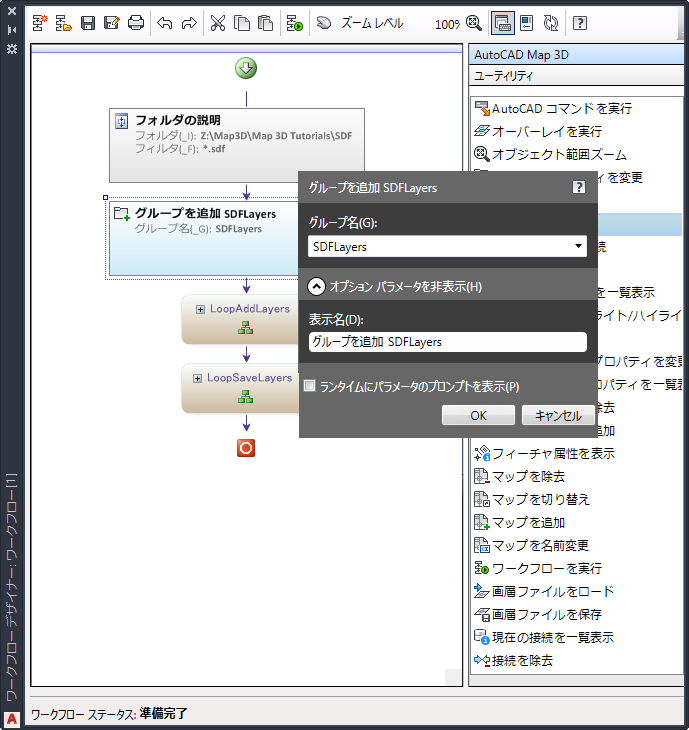

  6. アクティビティ パネルから[グループを追加]アクティビティをドラッグし、[LoopAddLayers]アクティビティの直前に配置します。(必要なグループは1つだけのため、[LoopAddLayers]アクティビティの外部に配置します。)
    LoopAddLayers は、ForEachアクティビティで、指定のアクションを特定のアイテムのコレクションに対して繰り返し実行します。このタイプのアクティビティは、[ユーティリティ]ツールボックスにあります。
    この場合、ForEach アクティビティの名前は "LoopAddLayers"となり、アクティビティの実行内容を示す名前になります。このアクティビティは、[フォルダの内容を検索]アクティビティで指定されたフォルダ内の各 SDF ファイルを調べます。アクティビティは反復実行されるごとに、SDF ファイルに接続して、フィーチャ画層を [表示マネージャ]に追加します。
    [グループを追加]アクティビティは、新しい画層を保持するグループを作成します。[LoopAddLayers]アクティビティによって画層がグループに追加されるため、ループ アクティビティが開始される前に、グループを作成する必要があります。
  7. 新たに配置した[グループを追加]アクティビティをダブルクリックして、入力エディタを表示します。次のようにパラメータを設定し、[OK]をクリックします。
    • 新しいグループに SDFLayers という名前を付けます。
    • [オプション パラメータを表示]領域で、このアクティビティに Add SDFLayers Group という名前を付けます。
    [グループを追加]アクティビティを[LoopAddLayers]アクティビティのすぐ上にドラッグし、パラメータを変更します。
  8. プラス記号をクリックして、[LoopAddLayers]アクティビティを展開します。
  9. アクティビティ パネルから[フィーチャ画層のプロパティを変更]アクティビティをドラッグし、[LoopAddLayers]アクティビティ内の[画層を作成]の下に配置します。
    追加する画層ごとに[グループ]プロパティを変更するため、このアクティビティは、[LoopAddLayers]という名前の[ForEach]アクティビティの内部に配置します。

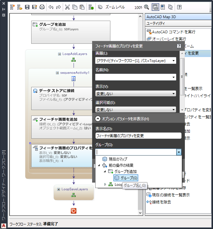

  10. 新しい[フィーチャ画層のプロパティを変更]アクティビティをダブルクリックします。次のようにパラメータを設定し、[OK]をクリックします。
    • [画層]で、[画層を作成]アクティビティの出力を選択します。
      前のアクティビティの出力を選択すると、現在のアクティビティをその先行アクティビティに結合することになります。前のアクティビティの結果が現在のマップ内にまだ存在しません。ワークフロー バインドによって、ワークフローが実行されるときに作成される画層を指定できるようになります。
      [画層]フィールドの横にある下向き矢印をクリックし、[前の操作の結果]で[画層を作成]アクティビティを展開して、画層を選択します。
    • [グループ]で、[Add SDFLayers Group]アクティビティの出力を選択します。
      [オプション パラメータを表示]セクションを展開します。[グループ]フィールドの横にある下向き矢印をクリックし、[前の操作の結果]で[Add SDFLayers Group]アクティビティを展開して、グループを選択します。
      [フィーチャ画層のプロパティを変更]アクティビティを[LoopAddLayers]アクティビティ内にドラッグし、[画層を作成]の直後に配置します。パラメータを変更し、変更する画層および画層のグループを指定します。
    • アクティビティの[表示名]を Add SDF Layers to Group に変更します。
