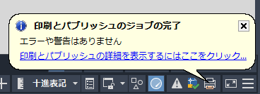

  5. ジョブがバックグラウンドで処理されていることを通知するメッセージが表示されたら、[OK]をクリックします。
    ウィンドウの右下隅にあるアニメーション アイコンに注意してください。
    アニメーション アイコンにカーソルを合わせると、マップ ブックのどのページがパブリッシュ中であるかが表示されます。

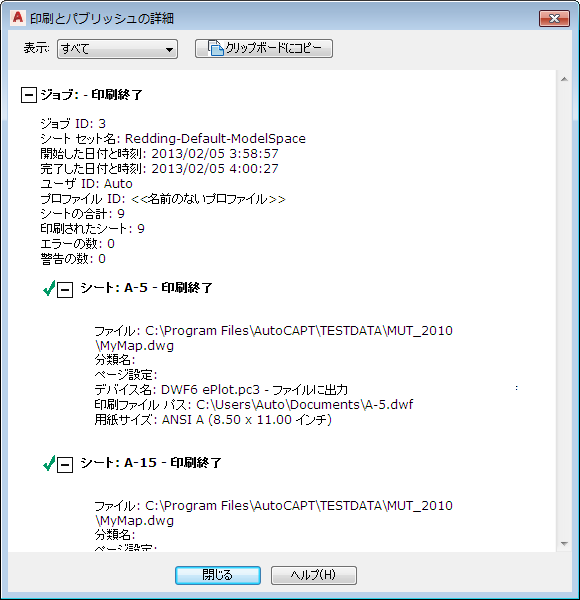

    ジョブが完了すると、エラーの有無を通知するメッセージが表示されます。
    詳細情報を表示できます。
