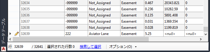

  2. [データ テーブル]で新しい空の行をクリックします。
    [データ テーブル]が最小化またはドッキングされている場合は、[表示/非表示]アイコンをクリックして表示します。[データ テーブル]の一番下までスクロールし、新しいエントリを表示します。
  3. この区画のデータ フィールドに入力します。
    他のエントリを確認して、各列の論理エントリの内容を確認します。区画のプロパティに変更を加えると、区画が自動的にチェックアウトされます。

[データ テーブル]の新しいエントリ
