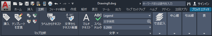

  3. [注釈][マップ注釈][テンプレート定義]をクリックします。
    リボンの[注釈]タブをクリックして、[マップ注釈]オプションを表示します。

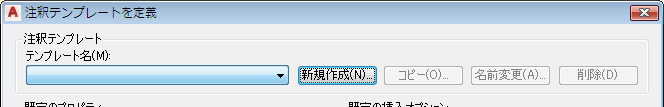

  4. [注釈テンプレートを定義]ダイアログ ボックスの[注釈テンプレート]で、[新規作成]をクリックします。
    注釈テンプレートがまだないため、このダイアログ ボックスの他のオプションは使用できません。注釈テンプレートを作成および保存すると、ダイアログ ボックスが再表示されます。

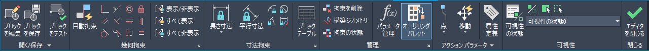

    [ブロック エディタ]という新しいタブがリボンに表示され、[ブロック エディタ]に新しい図面が開きます。

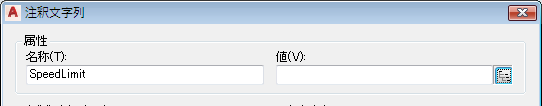

  8. [注釈文字列]ダイアログ ボックスで、次の操作を行います。
    • [属性]領域の[名称]で、SpeedLimit と入力します。
    • [値]で、[式ビルダ]ボタンをクリックします。
      [値]フィールドの右側にあるボタンが[式ビルダ]ボタンです。

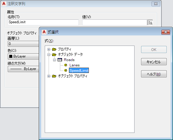

  9. [式選択]ダイアログ ボックスで、次の操作を行います。
    • [オブジェクト データ]と[Roads]を展開します。
      [SpeedLimit]が表示されるまで、[オブジェクト データ]ノードを展開します。
    • [SpeedLimit]をクリックします。
    • [OK]をクリックします。

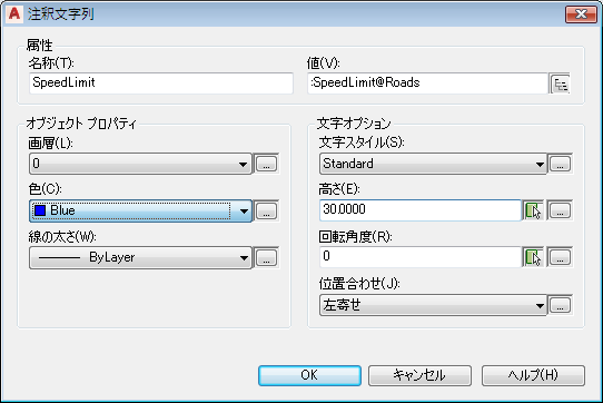

  10. [注釈文字列]ダイアログ ボックスで、次の操作を行います。
    • [オブジェクト プロパティ]領域の[色]で、[青]を選択します。
    • [文字オプション]領域の[高さ]で、30と入力します。
      注釈文字列を青で30の単位高さにします。
    • [OK]をクリックします。

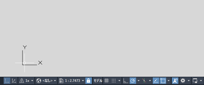

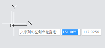

  11. [ブロック エディタ]ウィンドウで、X 軸と Y 軸が0,0の点で交差していることを確認します。
    マウスを交差に合わせ、ウィンドウの左下のコーナーを確認することによって、軸マーカーの場所をチェックします。
    0,0は、オブジェクト上のアンカー ポイントを表します。注釈ブロックは、0,0から注釈ブロックの交差までの距離に応じて、オブジェクトからオフセットされます。
    軸が0,0にない場合は、軸を選択し、0,0までドラッグします。
    軸の点を0,0に位置合わせしたら、X 軸と Y 軸が交差する正確な場所ではなく、その近くをクリックします。次に、[Enter]を押します。
    注釈文字列の開始位置をクリックします。

  13. [ブロック エディタ][開くと保存][ブロックを保存]をクリックします。
  14. [ブロック エディタ][閉じる] [ブロック エディタを閉じる]をクリックします。
