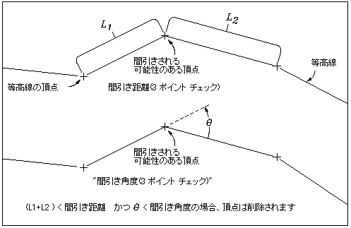

間引き係数を使用して、3D ポリラインに沿って生成された点の数を減らします。間引き係数は、距離係数よりも相互が近い頂点、角度係数に満たない頂点は無視します。距離と偏角を大きくすると、間引きされる点の数が多くなります。距離係数は長さ単位で計測し、角度係数は角度単位で計測します。
間引き係数は補間係数よりも小さくなければなりません。
3D ポリライン上の点の間引きは、点の位置をその点の前後の頂点を基準に計算して行われます。これら 3 つの点の距離が間引きの長さよりも短く、偏角が間引きの角度よりも小さい場合、中間の点は等高線データ ファイルに追加されません。
間引き係数パラメータ

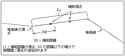

補間係数を使用して、3D ポリライン沿いに頂点を補間または追加します。補間距離は、頂点間の最大距離です。等高線上の頂点間の距離が補間係数よりも大きい場合、点が補間距離以下の等間隔で等高線に沿って追加されます。距離を小さくすると、補間される点の数が多くなります。
補間係数パラメータ
