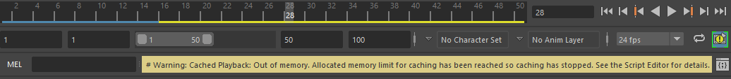

警告状態
キャッシュされた再生(Cached Playback): 警告状態
キャッシュされた再生(Cached Playback)の実行時にサポートされていないノードが見つかった場合、またはメモリが不足した場合は、キャッシュされた再生(Cached Playback)が無効になり、ステータス ラインおよびアイコンが黄色になって、キャッシュが停止されたことを示します。 作業を継続することはできますが、キャッシュされた再生(Cached Playback)を使用してパフォーマンスを上げることはできなくなります。
セーフ モード
キャッシュされた再生(Cached Playback)の実行時にサポートされないノードが見つかったために、アニメーションをメモリに送信できない場合は、この警告状態がトリガされます。キャッシングの停止原因に関するメッセージがスクリプト エディタ(Script Editor)に出力されます。
キャッシュされた再生(Cached Playback)を無効にできる回数の詳細については、「キャッシュされた再生(Cached Playback)の制限事項」を参照してください。
キャッシングおよびメモリ
システムにプロセスをサポートするのに必要なメモリ(RAM)が搭載されていない場合は、キャッシングが停止します。メモリ不足が発生した場合は、ヘルプ ライン に警告メッセージが表示されます。キャッシュされた再生(Cached Playback)で Maya によって割り当てられたメモリ サイズを変更してください。メモリ制限に関係なくキャッシングを継続する必要がある場合は、キャッシュされた再生(Cached Playback)のプリファレンスで変更してください。
キャッシュされた再生(Cached Playback)がメモリ不足状態の場合
注: キャッシュされた再生(Cached Playback)が停止した場合も、作業を継続できます。再生時のパフォーマンスが向上しなくなるだけです。
