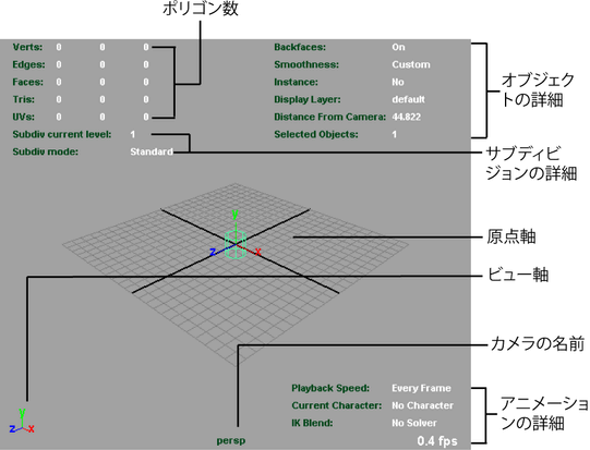

再生スピード(Playback Speed)、現在のキャラクタ(Current Character)、IK ブレンド(IK Blend)のアニメーション ディテール リストの表示のオン/オフを切り替えます。ディテールはパネルの右下隅にあるフレーム レート(Frame Rate)の上に表示されます。既定はオフです。
ビュー パネルの下部中央にカメラ名(persp、top、side、front など)が表示されます。既定はオンです。
Caps Lock がオンの場合にビュー内メッセージを表示します。既定はオンです。
現在の再生フレーム番号を右下隅に表示します。既定はオフです。

バックフェース(Backfaces)、平滑性(Smoothness)、インスタンス(Instance)、ディスプレイ レイヤ(Display Layer)、カメラからの距離(Distance from Camera)、選択 されたオブジェクト(Selected Object)の数のオブジェクト ディテールのリストを表示します。ディテール は、パネルの右上隅に表示されます。既定はオフです。
パース ビュー内の原点(0, 0, 0)にグローバル軸を表示します。既定はオフです。

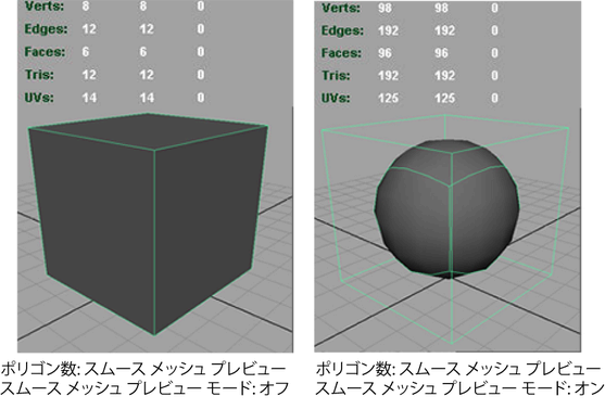

ビューに表示されている可視オブジェクトのポリゴンについて、頂点、エッジ、フェース、三角形および UV 座標の統計を表示します。この機能はゲーム開発に便利です。左側の第 1 カラムには、シーンにある全ポリゴンのコンポーネントの合計が表示されます。第 2 カラムには、選択されたポリゴンのコンポーネントの合計が表示されます。第 3 カラムには、選択されたコンポーネントの合計が表示されます。既定はオフです。
ビューポート 2.0 (Viewport 2.0)で、ポリゴン数(Poly Count)には画面外のオブジェクトを含む、シーン内のすべてのオブジェクトが含まれています。一方、旧式の既定ビューポート(Legacy Default Viewport)に表示されるポリゴン数(Poly Count)にはカメラに表示されているオブジェクトのみが含まれています。
ポリゴン数
には、オプションが 2 つあります。
パネル内の可視オブジェクトに対するケージ(オリジナルのメッシュ)のポリゴン統計を表示します。
パネルに表示されている可視オブジェクトのポリゴン統計を表示します。
ディスプレイが既定のモードに設定されている場合、ケージの統計が表示されます。
ディスプレイがスムーズ メッシュ プレビュー モードに設定されている場合、平滑化されたオブジェクトの統計が表示されます。

すべてのビューの左下隅にグローバル軸を表示します。既定はオンです。
