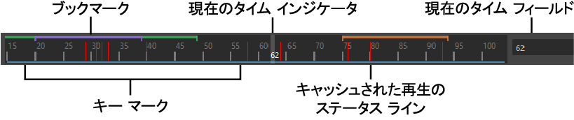

タイム スライダ(Time Slider)は、再生レンジ、キー、再生レンジ内のブレイクダウンを制御します。
を表示し、上下にドラッグします。ビューポートでの作業中に目障りになる場合は、オプション変数optionVar -iv "splitterHandleMargin" 3 を使用して、タイム スライダ(Time Slider)の分割バーの感度を設定します。

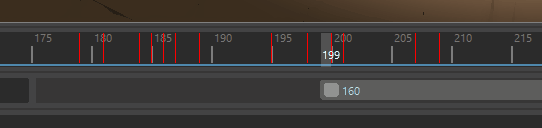

現在のタイム インジケータは、タイム スライダ上に灰色のブロックで表示されます。アニメーション内を前後にドラッグして移動できます。
タイム スライダ(Time Slider)を右クリックすると、一般的な操作を簡単に実行できるアニメーション コントロール メニューにアクセスできます。
タイム スライダ(Time Slider)のブックマークとは、シーン内のイベントにフラグを設定する、タイム スライダ(Time Slider)の上部に沿って配置された色付きのタグのことです。ブックマークを使用すると、特定の瞬間に注意を引き付けることができます。これは、シーン内の特定の領域や瞬間にフォーカスしたり、ハイライト表示したりする場合に便利です。
レンジ スライダ(Range Slider)のブックマーク(Bookmark)アイコン
をクリックするか、[Alt] ([Option])+[T]キーを押して、選択したタイム レンジにブックマークを追加します。
詳細については、「ブックマークを作成する」を参照してください。
キャッシュされた再生(Cached Playback)ステータス ラインは、現在のシーンのキャッシュされた再生(Cached Playback)のデータの状態を表示する青いストライプのことです。キャッシュされた再生(Cached Playback)は、シーン全体をタイム レンジ全体にわたって更新するのではなく、メモリにアニメーションを保存し、アニメーションの変更部分のみを再計算することによってアニメーションの再生速度を引き上げるために Maya で使用される方法のことです。
キャッシュされたシーンを編集しているときに、ステータス ラインの変更された領域が一時的にグレーに変わった場合は、アニメーションのセグメントが古くなっています。その後再び青色になった場合は、値が更新されています。
キャッシュされた再生(Cached Playback)でサポートされていないノードが検出されると、セーフ モードになります。キャッシュされた再生(Cached Playback)がセーフ モードの場合、キャッシュされた再生(Cached Playback)ステータス ラインは黄色に変わり、キャッシュされた再生(Cached Playback)アイコンに警告記号が表示されます。キャッシュされた再生(Cached Playback)がセーフ モードになっている理由の説明については、「スクリプト エディタ」を参照してください。(「キャッシュされた再生でサポートされないノード」で現在サポートされていないノードのリストを検索することができます。)
キャッシュされた再生(Cached Playback)ステータス ラインを右クリックして、キャッシュされた再生(Cached Playback)のオンとオフを切り替えるか、キャッシュをフラッシュするか、新しいキャッシング モード(Caching Mode)を選択します。キャッシュされた再生(Cached Playback)ステータス ラインのカラーの変更は、カラー設定(Color Settings)で、幅および配置の設定は、キャッシュされた再生(Cached Playback)のプリファレンスで実行できます。
キャッシュされた再生(Cached Playback)の詳細については、「キャッシュされた再生を使用して再生速度を上げる」を参照してください。
キー マークは、タイム スライダ(Time Slider)にある赤いマーク(既定)で、選択したオブジェクトに設定されたキーを示します。特殊なタイプであるブレイクダウン キーはタイム スライダ(Time Slider)上に緑色のマークで表示されます。ブレイクダウンを参照してください。
タイム スライダ(Time Slider)上に表示されている目盛りとその上の数字は、時間を表しています。再生レートを定義するには、設定(Settings)プリファレンス(ウィンドウ > 設定/プリファレンス > プリファレンス(Window > Settings/Preferences > Preferences))で目的の時間(Time)単位を選択します。Maya の既定では、毎秒 24 フレームのフレーム レート(映画フィルムの標準レート)で時間が計測されます。
タイム スライダ(Time Slider)の右側にある入力フィールドには、現在の時間単位で表した現在のタイム(現在の時間)が表示されます。現在のタイムは、新しい値を入力することによって変更することができます。現在のタイムを変更すると、シーンがそのタイムに移動し、現在のタイム インジケータの値もそれに応じて更新されます。
タイム スライダ(Time Slider)を右クリックしてアニメーション コントロール メニューを開きます。ここで、オーディオ(Audio)ロールアウトを選択してオーディオ(Audio)メニューにアクセスし、Maya のオーディオ設定を管理することができます。
オーディオ ファイルを読み込むときに、タイム スライダ(Time Slider)に波形が表示されます。オーディオをタイム スライダ上に表示するを参照してください。
