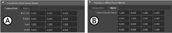

トランスフォーム オフセット 親行列(Transform Offset Parent Matrix)
行列をノード内に配置して編集する場合は、アトリビュート エディタ(Attribute Editor)トランスフォーム オフセット 親行列(Transform Offset Parent Matrix)ウィジェットに最初に入力します。別のタブで行列の構成を表示し、編集することもできます。
行列は、トランスフォーム ノードの移動、回転、スケール、シアを表す 4 x 4 の float 型配列です。親とローカル計算の間に挿入されるため、親を移動すると、子も移動されます。
アトリビュート エディタ(Attribute Editor)のトランスフォーム オフセット 親行列(Transform Offset Parent Matrix)タブ A. 合成 B. 行列(Matrix)
ウィジェット内のいずれかの編集可能フィールドを右クリックすると、行列を単位行列に設定したり、逆行列にしたりできます。
注: 単位行列は、ワールド(シーンの中心)を表すニュートラルな行列です。16 個の値が含まれていて、対角線上の値は 1 ですが、残り(移動、回転、スケール)はすべて 0 に設定されているため、分解すると、移動と回転は 0、スケールは 1、シアは 0 になります。
合成(Composition)タブ
スケール(Scale)、移動(Translate)、回転(Rotate)、シア(Shear)コンポーネントを変更します。
行列(Matrix)タブ
