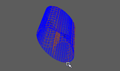

  8. アウトライナ(Outliner)、ビューポート、またはノード エディタ(Node Editor)でドライバを表すプリミティブを選択し、アトリビュート エディタ(Attribute Editor)の近接ラップ 1(Proximity Wrap1)タブで選択項目の追加(Add Selected)をクリックします。
    注: 選択項目の追加(Add Selected)は、ドライバに適したジオメトリを選択した場合のみアクティブになります。
    新しいドライバが作成され、デフォーマに接続されます。
  9. ドライバのジオメトリをトランスフォームして、バインドに影響を与えたり、ターゲット ジオメトリを変形したりします。
