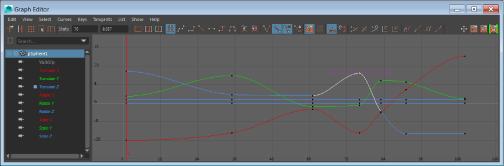

クラシック グラフ エディタ UI
クラシック グラフ エディタ UI に関連するメニューと機能については、「クラシック グラフ エディタ」を参照してください。

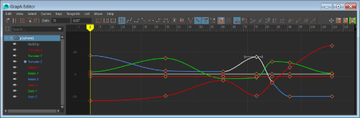

最新のグラフ エディタ UI
更新されたグラフ エディタ UI に関連するメニューと機能を参照してください。
