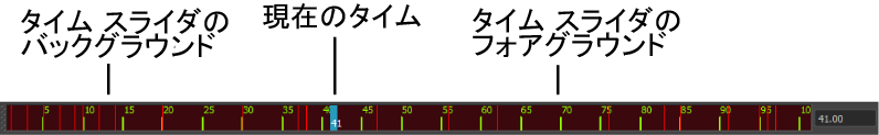

キー マーク
キー マークは、タイム スライダ(Time Slider)にある赤いマーク(既定)で、選択したオブジェクトに設定されたキーを示します。特殊なタイプであるブレイクダウン キーはタイム スライダ(Time Slider)上に緑色のマークで表示されます。ブレイクダウンを参照してください。

タイム スライダで個々のキーフレームのカラーを設定するには
  1. ウィンドウ(Windows) > 設定/プリファレンス(Settings/Preferences) > カラー設定(Color Settings) > アニメーション(Animation)を選択します。
  2. タイム スライダ特別キー マーク(Time Slider Tick Special)カラーを選択し、保存(Save)をクリックします。
  3. グラフ エディタ(Graph Editor)で、タイム スライダ特別キー マーク(Time Slider Tick Special)カラーで描画するキーフレームを選択します。
  4. コマンド ラインまたはスクリプト エディタ(Script Editor)で、次のように、keyframe MEL コマンドに -tickDrawSpecial (-tds) フラグを付けて入力します。
    keyframe -tds on
    次に、テンキーで[Enter]を押します。
    選択したフレーム(-tds フラグの対象であったフレーム)が、タイム スライダ特別キー マーク(Time Slider Tick Special)カラーでタイム スライダに描画されるようになります。
