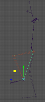

  7. 側面ビューで移動(Move)ツールを使用して、Jackie が階段を上っているように、IK ハンドルを上、そして左にドラッグします(次の図を参照)。足と膝が移動し、ヒップは同じ位置にとどまります。

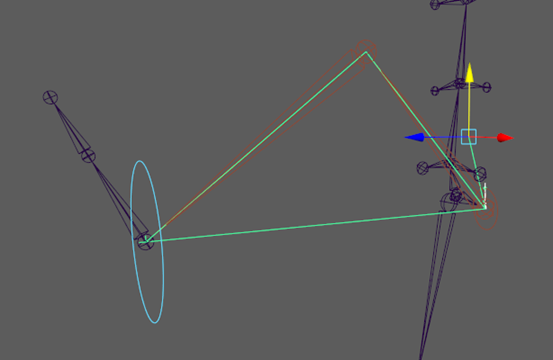

    ハンドルをある位置にドラッグするときに、脚のジョイントが突然反転する(ひっくり返る)ことがあります(配置例として、次の図を参照)。このように、この領域で脚の位置を制御するのは難しいことです。

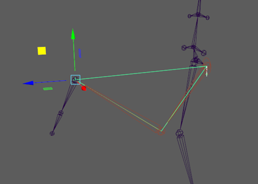

    既定の IK ハンドル(IK 回転プレーン ハンドル)にあるマニピュレータを使って、ジョイントが反転しないようにすることができます。ハンドルを選択して修正 > トランスフォーム ツール > マニピュレータの表示ツール(Modify > Transformation Tools > Show Manipulator Tool)を選択します。極ベクトル XYZ マニピュレータをわずかに別の方向に移動します(次の図を参照)。
    それでもフリップする場合は、ツイスト マニピュレータを回転して脚を回転させます。極ベクトル XYZ とツイスト アトリビュートにキーを設定して値を指定し、キャラクタが移動するときに反転しないようにすることができます。
