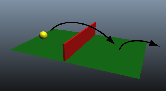

このレッスンでは、簡単なキーフレームの設定テクニックを使用して、ボールがフェンスを越えて地面で跳ねる場面を作成しましょう。
