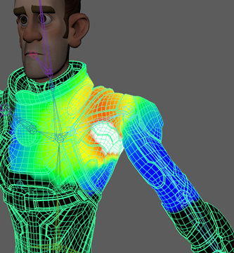

  4. ドラッグして腋の下の変形部分を「ペイント」します。
    ある部分をストロークすると、赤い円のアイコンに、ブラシ ストロークの影響を受けている領域が表示されます。1 回のストロークで 0.1 (10%)がスキン ウェイトに加算されます。スキン ポイントのウェイトの最大値は 1 (完全な白)です。
    ヒント:
    赤い円のアイコンのサイズを変更するには、スキン ウェイト ペイント ツールで半径(U)(Radius(U)) の値を変更します。
    ストロークを数回繰り返して、変形部分をスムーズにします。破綻した非対称の胸部のワイヤフレームは、スキンがスムーズになるにつれて対称になっていきます。この部分は白くなり、これは left_arm_root ジョイントからのインフルエンスが大きくなったことを示します。1 つのジョイントのインフルエンスが大きくなると、インフルエンスを与えているその他のジョイントのインフルエンスは小さくなることに注意してください。

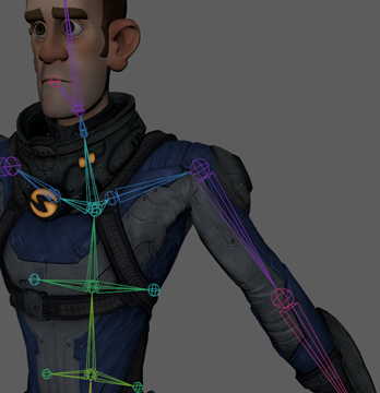

  5. シェイプをフルカラー シェーディングでチェックするには、選択ツール(Select Tool)を選択します (Jackie の選択を解除して、ハイライトされたワイヤフレームの表示を消すこともできます)。
  6. スキン ウェイトの修正を続けるには、Sven を選択して、リギング シェルフからスキン ウェイト ペイント(Paint Skin Weights)を選択します。
