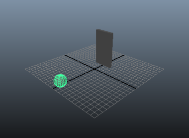

  4. ポリゴン立方体を作成し、Door という名前を付けます。
  5. マウス ポインタがパース ビュー内にあるときに、5 キーを押します。これは、シェーディング > すべてをスムーズ シェード(Shading > Smooth Shade All)に相当します。
  6. 上図のように、ドアを大まかにスケールして配置します。このとき、ドアの下端のエッジが X 軸に揃うようにします。
  7. 小さなポリゴン球を作成し、Ball という名前を付けます。前出の図にあるように、この球体を大まかにスケールして配置します。だいたい、X が 0、Y が 1、Z が 10 の位置に来るように配置します。
